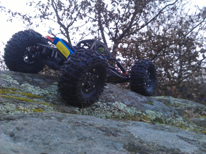

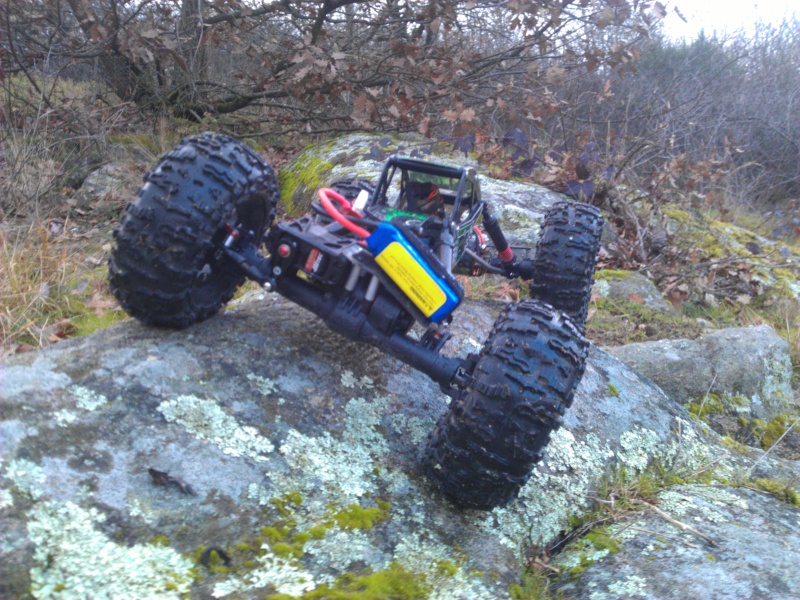

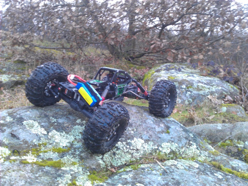

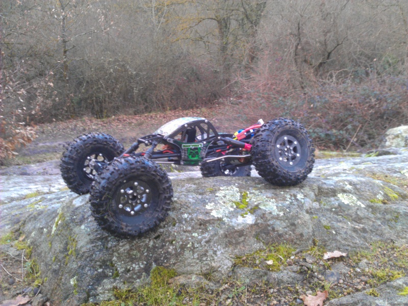

    Enfin, le voici, le voila. Il vient d'effectuer ses premiers tours de roue aujourd'hui même.
    Je tiens avant tout à remercier Maduff qui m'a orienté vers une bonne occasion de Francis_63, que je remercie également.
    Voici les specs de l'engin :
    Chassis Chaotic Crawler Switch
    Jantes carbone Dlux Dcut
    Pneux HB Rover white dot 2.2
    Moteurs 35 tours
    4 amortisseurs Traxxas bigbores avec ressorts Losi MiniT et tête modifiée
    Bec Castle Creation 10A
    2 Variateurs Castle Creation MicroSidewinders
    Servo Hitec 8380TH
    Radio FlySky GT3C hackée
    Quelques photos prises cette après midi. Elles sont excessivement moches, je n'avais que mon téléphone sur moi. Je n'ai pu jouer qu'une petite heure ; La neige et la pluie ont eu raison de ma persévérance. Mais quel plaisir néanmoins. Ca grimpe bien, ça accroche le rocher. C'est un vrai plaisir à piloter. J'espère que demain le temps me laissera un petit créneau pour retourner faire quelques grimpettes.

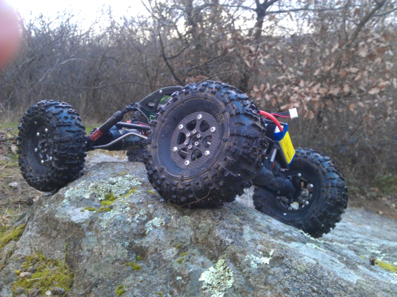

    Aujourd'hui, petite séance de roulage sur le spot de St Genis les Ollières. J'ai fais quelques vidéo, faut que je trouve 5 minutes pour les monter.

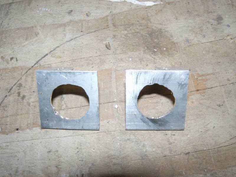

    Ce soir, j'ai pris une heure pour avancer mes lests de roue.

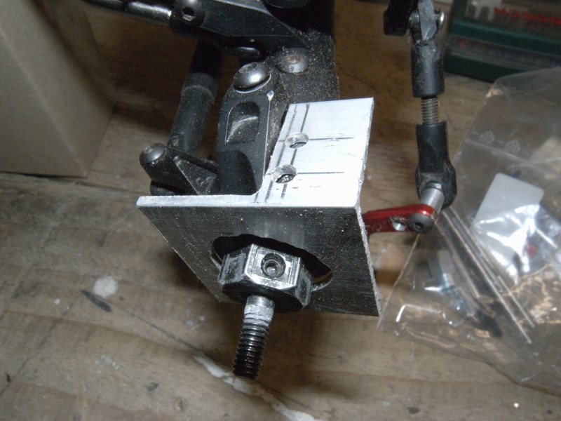

    Voici les supports qui se vissent sur les portes fusée :
    Et ce que ça donne une fois mis en place :
    Je dois encore perce ces supports pour y visser des rondelles. Work in progress donc...
