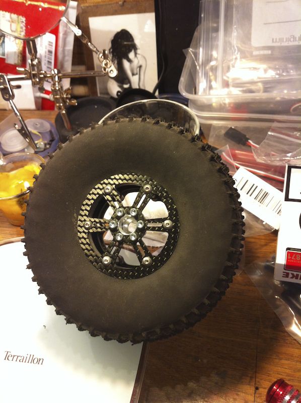

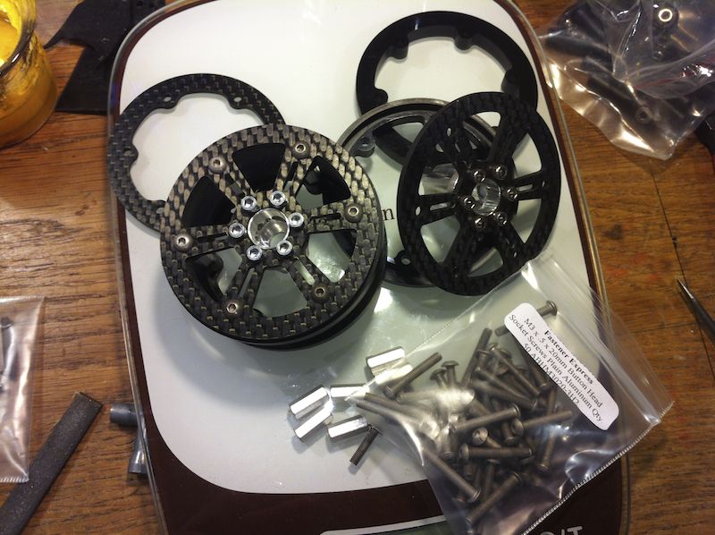

    Et voila !
    Encore une faiblesse de ma part... :bobo3:

    Magnifiques Thierry, c'est lesquelles?

    8 Octobre 2009
    821
    C est de jantes Nordic crawler
    Elles sont belles :yeah3:

    3 195
    41
    Curieux de connaître le poids de la jante complète avec ta visserie ALU, elles sont vraiment magnifiques ! :yes3:

    Très jolies jantes, et rassure toi, on est tous très très faible... J'en est 4 en commande moi aussi

    Comme dit Alex c'est des jantes de Nordic Crawler.
    Au passage je tiens à dire que Tomi est très sympa. :wink3:
    Et en plus c'est de la belle fabrication.
    Ce sont des jantes beadlock.
    J'ai remplacé la visserie acier des rings par de la visserie alu (12).
    Le Hub est un 850 (Légèrement repercé) avec visserie inox (6).
    Le tout avec la totalité des vis fait 40gr.
