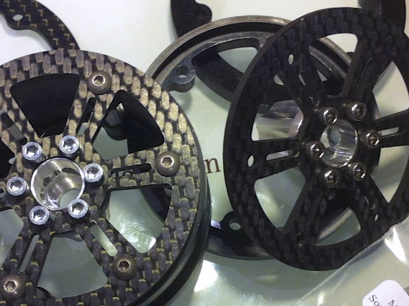

    Je ne sais pas si on voit bien sur cette photo mais j'ai percé les Hub de 6 trous... :mdr3:
    Le gain est dérisoire... :mad3:

    T'as une perceuse à amortir ? je crois que t'es accroc au gramme :twisted: :yes3:

    Superbes Thierry :yes3:
    Elles vont claquer sur le BJ :zunt3:

    C'est moi qui devrait me mettre au régime. :mdr3:
    Je peux encore gagner 8/10 gr par jante... Mais pas pour l'instant car je veux garder la souplesse des beadlocks.
