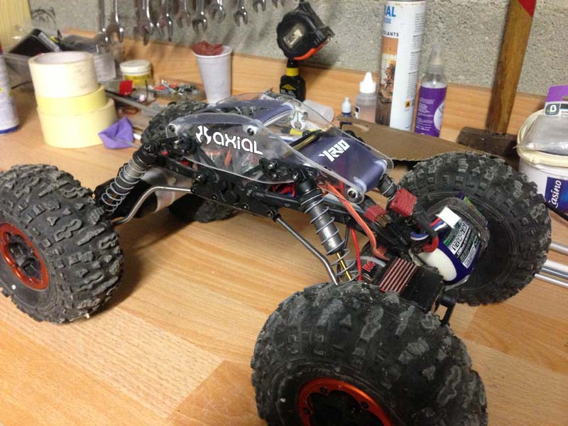

    bon les tests ne sont pas super concluant meme si je trouve qu'il se comporte mieux
    je penses que le pb vient des moteurs, car meme a l'arret le vehicule recule un peu sur une pente alors qu'il devrait etre freiner.

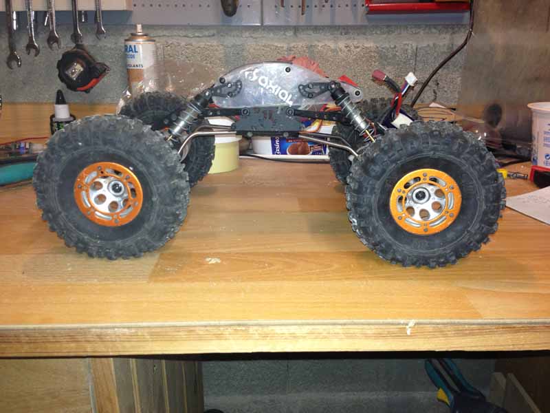

    Sinon, le voici dans sa nouvelle robe.

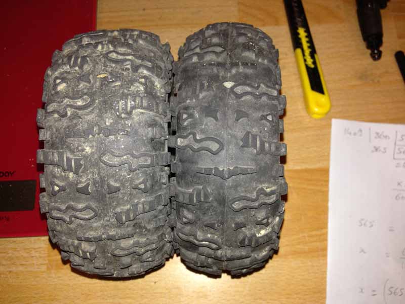

    Etant en arret de travail, j'ai un peu de temps pour faire des modifs

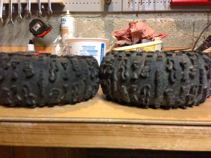

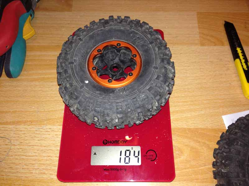

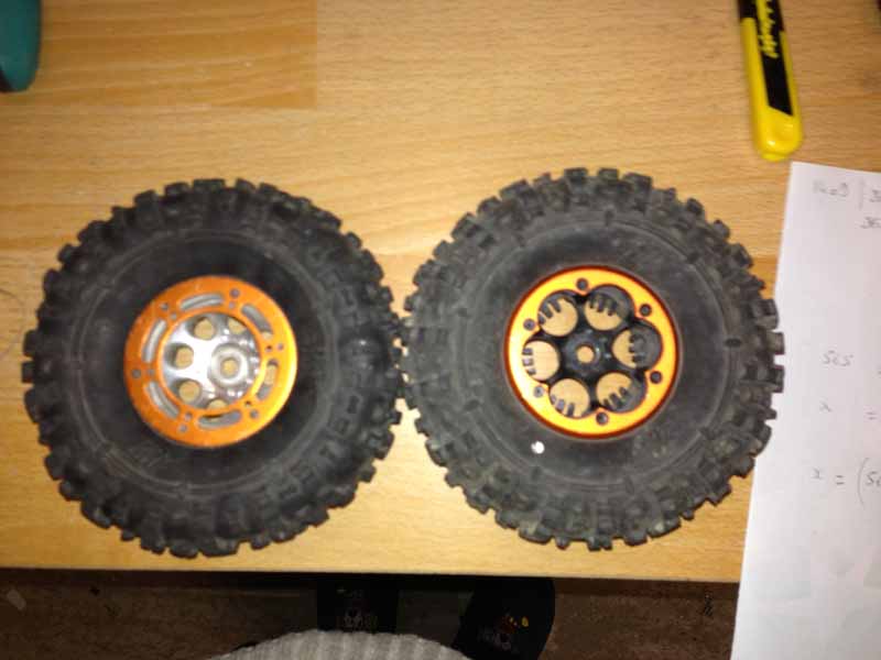

    Apres avoir acheté des jantes axial d'occaz voici le resultat une fois les jantes retaillées avec de nouvelle mousse crawler innovation
    Avant avec des mousses a mémoire de forme
    Apres avec des mousses CI

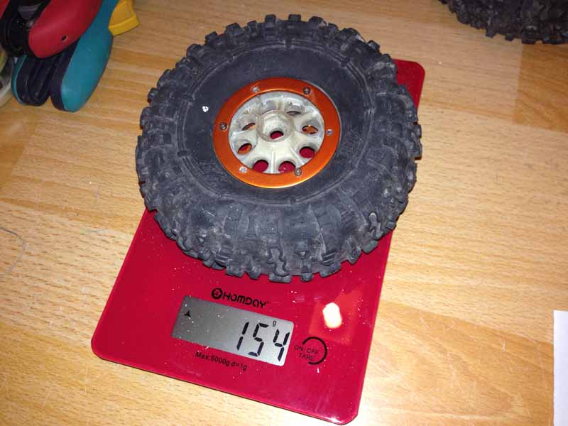

    au total 30 gr de gagné par roue, donc -120 gr sur la balance :zunt3:
    Comparaison de face
    cela fait a peu pres 8 mm de gagné en largeur et un peu moins en hauteur.

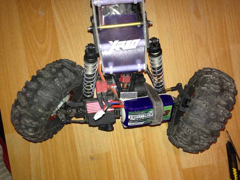

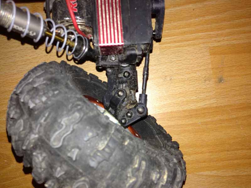

    et donc, avec cet amaigrissement de la largeur des jantes, en braquant a fond avec les fusées d'origine, sa touche plus le ressort
    Par contre, un gain de garde au sol, mais surement un CG plus haut
    Sur la balance, j'obtiens donc 2090 gr avec 50 gr de lest à l'avant (alors qu'avant j'avais 320 gr) pour avoir les 60/40

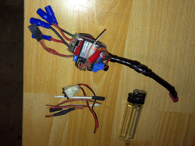

    Le travail de ce soir, ranger l'electronique pour la placer le plus en avant possible
    Et voila le travail,
    J'ai virer les inter, le 3eme fil destiné au moteur brusless et raccourci les fils qui vont au recepteur

    Re: XR10 de wooki, evolution 2
    A oui... c plus clair la...
    sur le coup t'es vario vont mieux être refroidi...
    Si j'ai le temps je passerais a lespinasse te prendre des cosses PK pour remplacer c'est vilaine petite cosse :wink3:
