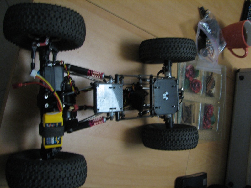

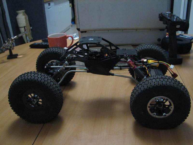

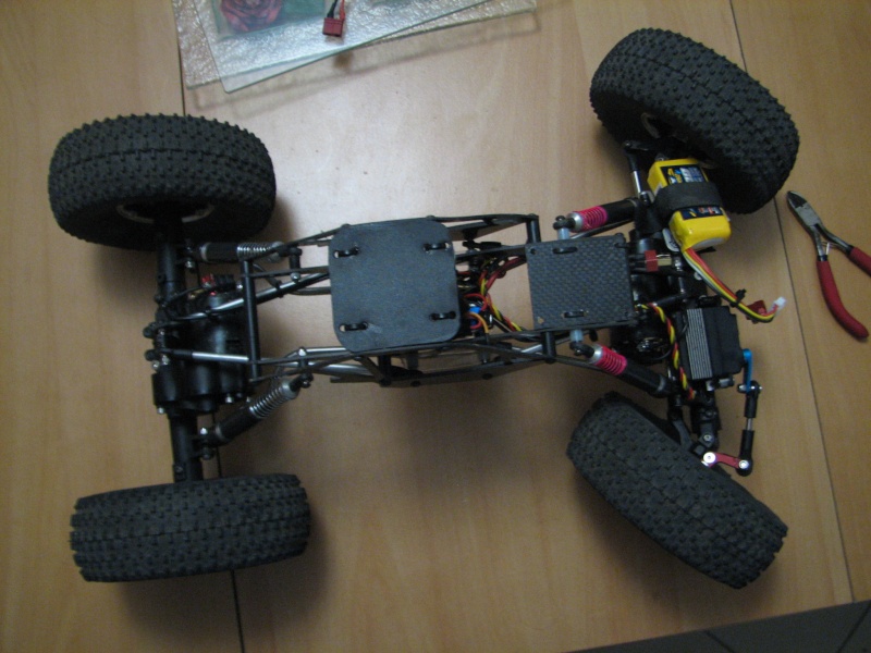

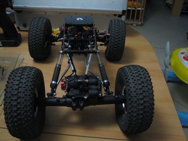

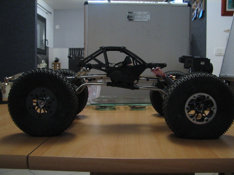

    Je viens a mon tour vous présenter mon XR10 monté sur châssis révolution.
    Je tiens avant tout a remercier Francis63 pour son aide très précieuse :yes3: :yes3: (en gros il s'est tapé tout le boulot !! :rir3: ) et il en plus fallu qu'il supporte mes questions parfois super évoluées !!! :disap3: :bobo3: :mad3:
    On est donc parti sur un châssis révolution avec des ponts de XR10 avec axes arrières en titane et hub VP
    , pièces VP pour les détails et CHuk knuckle rear upper link mount VP en alu.
    Une fois monté on arrive a un poids sans batterie de 2095 kg avec une répartition de 60.9/39.1
    Il est équipé de 2 Tekins FXR avec bec Castle Création 10amp et servo Hitec 7954 MG en 7.4v
    IL est équipé de 2 TEAM BROOD VAPOR 30T full options pour la motorisation.
    La radio est évidemment une GT3B by Francis. (c'est la 2eme qu'il me fait et je doit dire que je suis vraiment ravi de faire des affaires avec lui et je continuerais a chaque fois que l'occasion se présentera !! :yes3: )
    Il est chaussé avec des VOODOOS et mousses crawler inovation double deuce 6.5.
    J'ai mis des hub slw 850 VP a l'avant et 700 à l'arrière.
    Les jantes sont des VP pour l'avant et jante carbone pour l'arrière.
    Pour le reste je détaillerais plus tard car pour le moment je suis loin de tout maîtriser !!! :confused3:
    Je commence a mieux cerner les bases grâce à Francis mais il va me falloir rouler rouler rouler et encore rouler pour vraiment comprendre toutes les implications que peuvent avoir les réglages sur la conduite et inversement !
    Place aux photos
    Voila j'espère bientôt pourvoir le tester ailleurs que dans mon salon et vous le montrer dans son habitat naturel : les rochers bretons !!!!!! :yes3:

    Très sympa, je ne connaissais pas ce chassis mais ça a l'air pas mal, dans l'air du temps. En revanche, j'inverserais les hubs car il est de coutume de mettre les plus longs à l'arrière, le pont arrière étant plus court que l'avant :wink3: . Après comme tu dis, il faut rouler et encore rouler... Même en ayant un monstre, si les doigts ne suivent pas, il ne se passe rien... :mad3:
