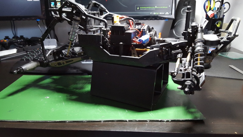

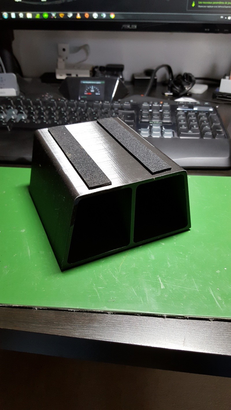

    Aujourd'hui, J'ai finalisé un stand pour le Yeti. Il faut que je retouche certaines cotes ( manque de hauteur pour montage et démontage des roues et embase sous le châssis un peu trop étroit donc manque de stabilité si ça vient a bouger), dommage ! Celui-ci ira pour le truggy de madame :confused:

    Hey ! Sympa ce petit stand ! Effectivement, un poil court mias bien chouette ! Il est en alu ?
    PS : Clavier G19 + double écran Asus en arrière plan ? Gamer ? :)

    Le stand à été imprimer en PLA avec une buse de 0.8... le résultat est plutôt propre en effet.
    Demain je ferai les modifs et j'essaierai de le ré-imprimer.

    Le stand corrigé est en impression ...
