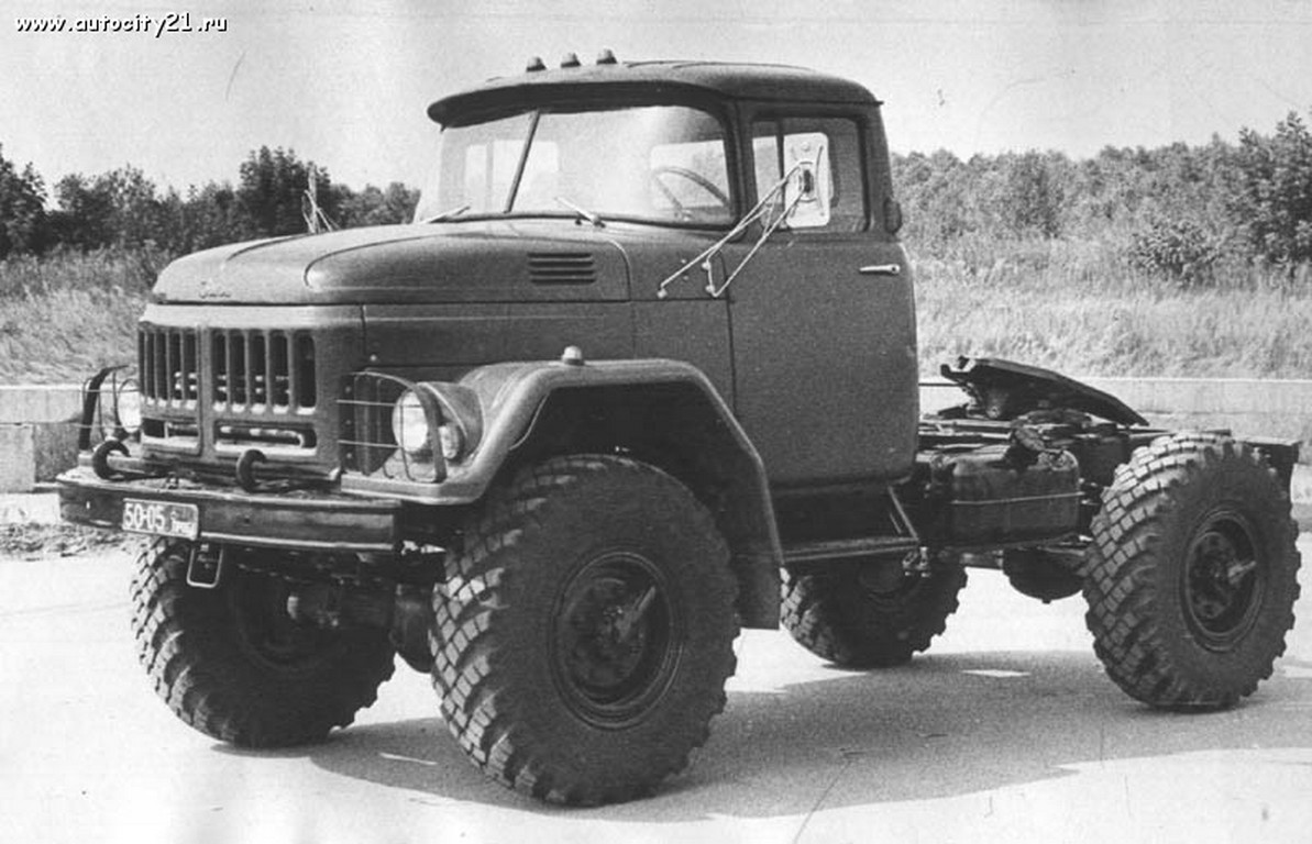

    Salut à tous les copains :)
    Bon les vacances c'est fini faut se remettre à jour :p
    Donc début de projet pour un ami (y)
    Un Zil 131 sur châssis le plus court que l'on peu trouver ;) j'ai les plan à les maison mais j'ai plus le nom exact en tête
    Donc châssis home made et cabine 3d dispo sur thingiverse tout le monde la connais (y)
    Pont rcchannel
    Réducteur lesu
    Et boîte de transfert rc4wd
    Voilà où j'en suis pour le moment
    Je n'est pas encore terminé d'imprimer la cabine
    J'ai modéliser le par choc qui accueillera le servo treuil à l'intérieur, je pense que le résultat sera sympa ;)
    Je mettrai plus de photos en détails demain (y)

    Par contre il n'aura pas de celette à l'arrière comme le vrai (n) mon pote n'en veut pas

    Je vais suivre, tu utilise quoi comme taille de profilé pour le châssis, 10x20x10 ??

    Exacte (y)
