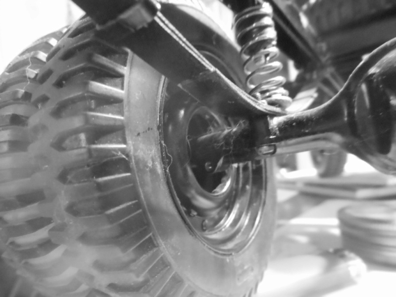

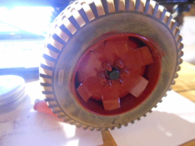

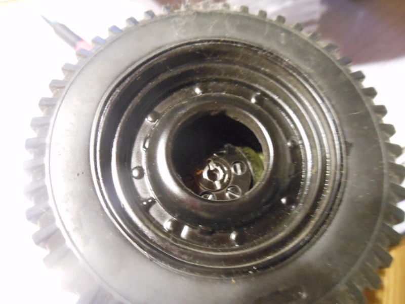

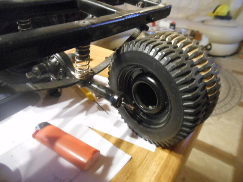

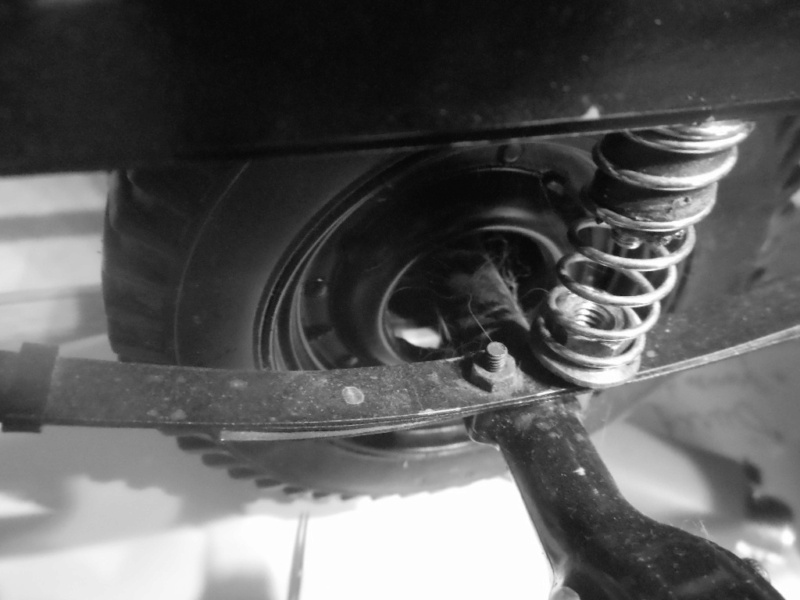

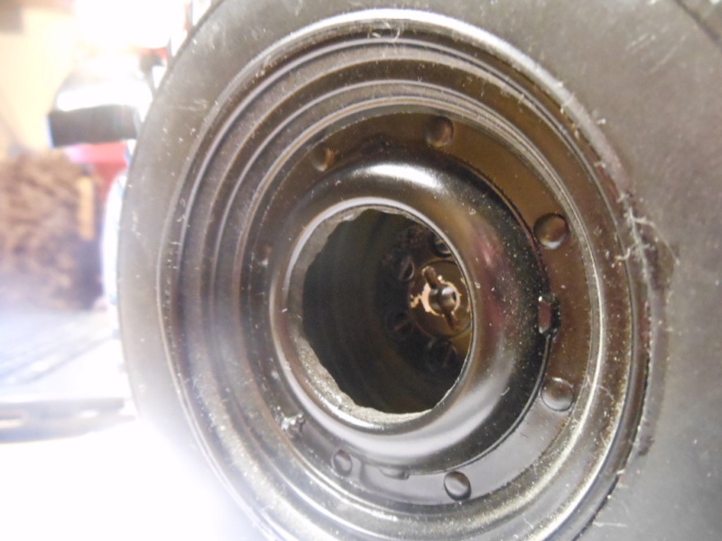

  3. ERICK
    Il n'y a pas moyen de mettre la roue a l'intérieur pour faire ton jumelage comme sur mon Blitz et comme a tu as la même largeur AV et ARR :humhum: je te ferai des photos de mon montage ;)
    Scal68 et Daug aiment ça.
  4. ERICK
    voilà les tof ;) c'est la roue la plus a l'extérieur qui est vissée au pont , l'autre est découpée au centre pour s'encastrée dans le pont (n) je sais pas si je suis bien clair :D
