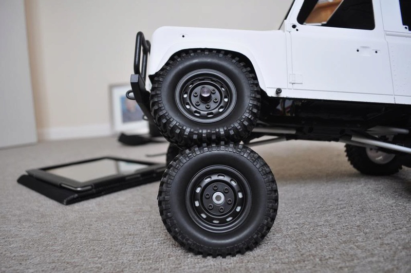

    Ta troisième photo est ma préférée:love:, suivie de l'avant dernière...
    Pour faire une photo scale, ce que je trouve important c'est de prendre le cliché à hauteur d'homme au 1/10...
    Comme on a l'habitude de le voir sur des vrais photos en faite ;).

    Oui d'ailleurs, faudrait me voir avec mon appareil à plat ventre sur le sol pour être au plus près du sol. :hihi: Je dois avoir THE Touch

    Of, pour l'instant ça va.
    Tu verras quand tu commencera à te mettre à plat ventre pour piloté, afin d'apprécier au mieux la scène, là tu aura "la scale touch" :hihi::hihi:

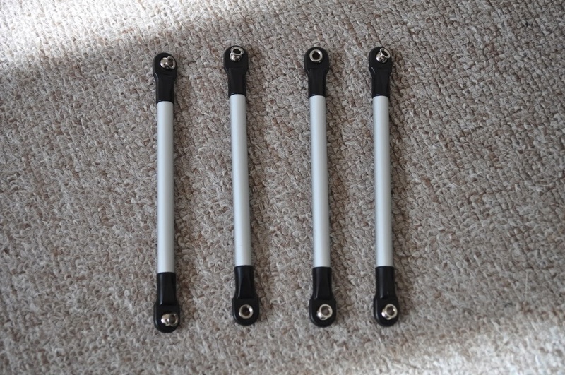

    PS : au final, tes liens, ils font combien rotule à rotule ?

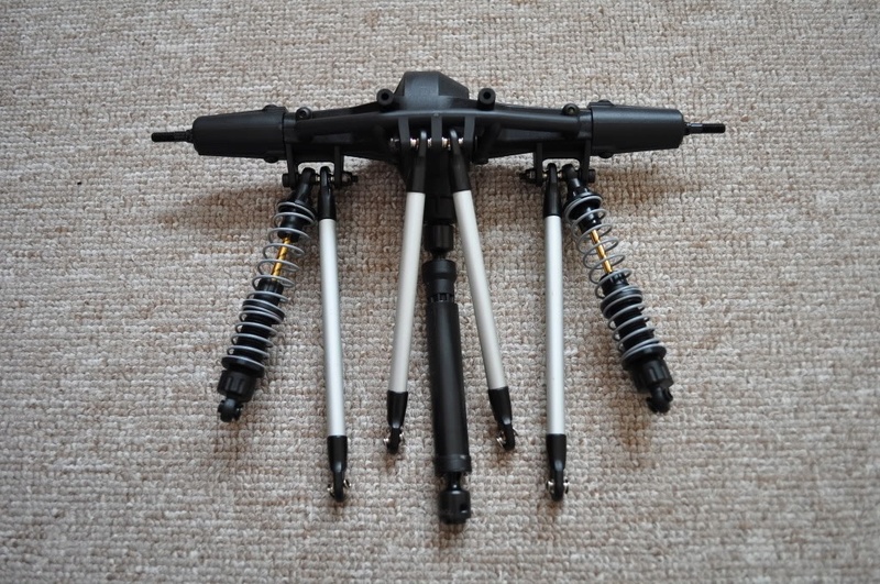

    Merci :). Pour les longueurs, je suis parti sur celles données par Bone sur le fofo Scale 4x4 RC (Bone's SCX10 Defender D90 Build - Scale 4x4 R/C Forums)
    Longueur des tubes :
    - liens supérieurs avant 71mm,
    - liens inférieurs avant 78mm,
    - liens supérieur arrière 67mm
    - liens inférieurs arrière 71mm
    Les rotules sont des Traxxas réf 5347

    Si cela peut t'aider, j'ai trouvé ça....
    Link lengths are (tube):
    front uppers 71mm, lowers 78mm
    rear uppers 67mm and lowers 71mm.
    Thats using revo ball ends with the axial 4 link truss front and rear.
